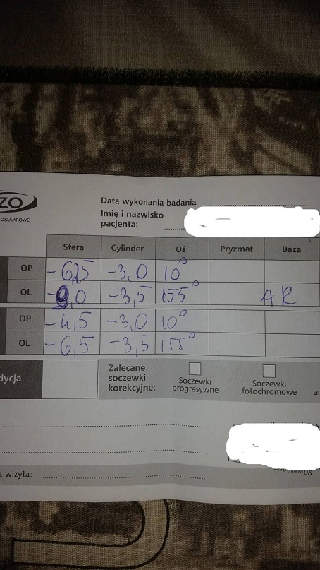

Witam , moje pytanie czy jest sens inwestowania w te soczewki , optycy przestrzegają mnie że może byc problem z przyzwyczajeniem się do tych okularów . Proszę o opinie.

Coś nikt się nie kwapi z odpowiedzią. Moim zdaniem optycy mają rację.
Zastanawiająca jest samo moc soczewek. Co prawda nauka mówi, że nie dyskutuje się z wynikami badań, ale w tym przypadku te wyniki są trochę dziwne. Pomijając fakt, że badający nie mógł się zdecydować co do mocy soczewki dla lewego oka, to zastanawiająca jest duża różnica mocy dodatkowej do bliży. Duża różnica i jakby zapisana odwrotnie – oko prawe na lewe i odwrotnie. Nie jest znany pana wiek i które to są okulary do czytania (pierwsze czy kolejne), ale wartość dodatku do bliży teoretycznie wskazywałaby na wiek ok. 60 lat. W każdym razie moc soczewek, moim zdaniem, trzeba by sprawdzić.
Duża moc cylindrów trochę ułatwia sprawę, ale zakładając, że moc soczewek jest prawidłowa, problemy z adaptacją mogą wynikać z dużych mocy pryzmatycznych w obszarze bliży. I dotyczy to zarówno soczewek progresywnych jak i dwuogniskowych. Można zasymulować warunki jakie będą w soczewkach progresywnych czy dwuogniskowych i zobaczyć jak pan będzie reagował, czy jest szansa na soczewki progresywne i jakie. Wynik takiej symulacji nie daje gwarancji, że będzie dobrze w gotowych okularach, ale daje jakąś szansę podjęcia właściwej decyzji. Do tego trzeba jednak kumatego optyka. Jak znam życie, bezpieczniej będzie skupić się na dwóch parach okularów jednoogniskowych. Oddzielną opcją są soczewki kontaktowe, ale tym się nie zajmuję, więc nie będę się wypowiadał co i na ile jest możliwe.

Wiek 57 lat , bardzo dziękuję za wyczerpującą wypowiedz , potwierdza ona uwagi niektórych optyków .
